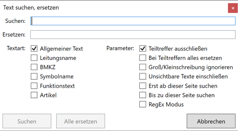

Es erscheint das Suchfenster:
Die Taste "Suchen" zeigt eine Liste der Seiten, auf denen der Text gefunden wurde,
unter Berücksichtigung der gewählten Suchparameter.
Die Taste "Alle ersetzen" ersetzt den gesuchten Text durch den Ersatztext projektweit,
auf allen Seiten der selben Seitengruppe vom Typ Schaltplan und Schaltschrankaufbau,
Auswahl des Texttyps:
  • Allgemeiner Text: Alle Texte auf der Seite, die nicht einem Bauteil angehören und kein Leitungsname sind.
  • Leitungsname: Alle Leitungsnamen (erkennbar an der anderen Farbe)
  • BMKZ: Alle Betriebsmittelkennzeichen (z.B. -3F1).
    Vom automatischen Ersetzen von Betriebsmittelkennzeichen wird abgeraten! Wenn BMKZ von SPS-Bauteilen auf diese Weise geändert werden, wird die SPS-Funktion zerstört! Auf jeden Fall vorher einen Snapshot erstellen, dies ist die einzige Möglichkeit das Ersetzen rückgängig zu machen!
  • Symbolname: Der Symbolname von Bauteilen. Unter Umständen muss auch der Parameter "Unsichtbare Texte einschließen" ausgewählt werden, da Symbolnamen bei vielen Bauteilen unsichtbar sind.
  • Funktionstext: Der Funktionstext der Bauteile
  • Artikel: Der Artikel von Bauteilen (wie der Symbolname oft unsichtbar)
Parameter:
  • Teiltreffer ausschließen: Wenn der gesuchte Text im Text nur vorkommt, aber nicht der ganze Text ist, wird er von der Suche ausgeschlossen.
  • Bei Teiltreffern alles ersetzen: Wenn "Teiltreffer ausschließen" nicht aktiviert ist, wird mit dieser Option der gesamte Text durch den Ersatztext ersetzt, nicht wie sonst nur der gesuchte Teil.
  • Groß/Kleinschreibung ignorieren: Sucht/ersetzt Groß- und Kleinbuchstaben, unabhängig vom Suchtext.
  • Unsichtbare Texte einschließen: Sucht/ersetzt auch nicht sichtbare Texte.
  • Erst ab dieser Seite suchen: Begrenzt den Suchbereich auf den Bereich von einschließlich der aktuellen Seite bis zum Planende.
  • Bis zu dieser Seite suchen: Begrenzt den Suchbereich auf den Bereich von der ersten Seite bis einschließlich der aktuellen Seite.
    Werden beide Optionen gewählt, wird nur auf der aktuellen Seite gesucht.
  • RexEx Modus: Aktiviert als Suchfunktion den RegEx Syntax, siehe auch RegEx Language.
Alle Einstellungen gelten sowohl für die Such- als auch für die Ersetzfunktion.
