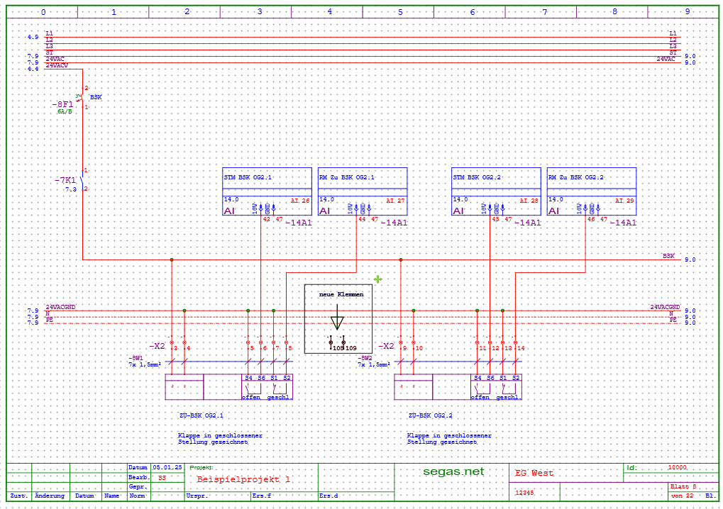

Bei einem Bestandsplan darf keine komplette Autonummerierung mehr durchgeführt werden.
Trotzdem kann es erforderlich sein, hinzugefügte Klemmen automatisch zu nummerieren.
hierzu die neuen Klemmen markieren:
danach auf der Kommandoleiste diesen Befehl eingeben:
Code: Alles auswählen
SetNextTerminalNumbers FromSelection
Die markierten Klemmen werden am Ende der Klemmreihe angereiht, hier Nummer 108,109.
