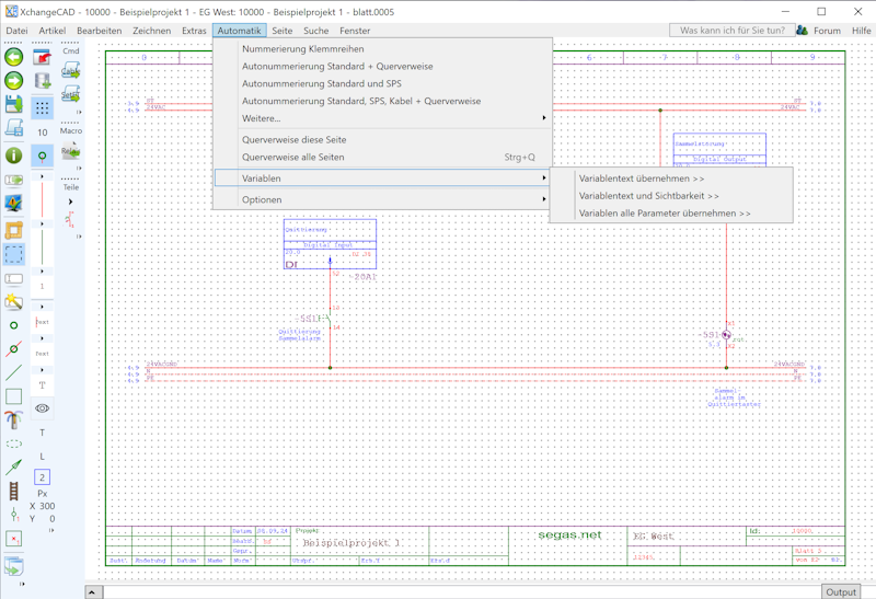

Um eine oder mehrere Seitenvariablen weiter zu kopieren, wechseln Sie zu der Seite, von der aus kopiert werden soll.
Nun markieren Sie die gewünschten Variablen, und wählen einen dieser Menüpunkte:
Im Bild sind die beiden Variablen "Beispielprojekt 1" und "EG West" markiert.
  • Variablentext übernehmen
    Diese Funktion übernimmt nur den Textinhalt der markierten Variablen auf alle folgenden Seiten.
  • Variablentext und Sichtbarkeit
    Diese Funktion übernimmt den Textinhalt und die Einstellung für Sichtbarkeit der markierten Variablen auf alle folgenden Seiten.
  • Variablen alle Parameter übernehmen
    Diese Funktion übernimmt alle Parameter der markierten Variablen auf alle folgenden Seiten.
    Dies sind Text, Schriftgröße, Position, Ausrichtung(L,Z,R), Orientierung (H/V), Sichtbarkeit
