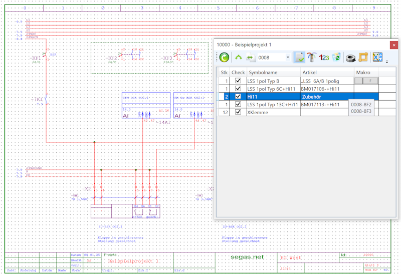

Sie können Zusatzmaterial auf der Materialliste ausgeben lassen
Tragen Sie Zusatzmaterial im Symbolnamen eines Bauteiles ein, getrennt durch das "+" Zeichen.
Dieses Material wird in einer extra Zeile auf der Materialliste ausgegeben.
Auch mehrere Zusatzteile pro Bauteil sind möglich.
Im Bild sind 2 LSS mit einem Hilfskontakt (grünes Rechteck). Beide haben im Symbolnamen "+Hi11".
Die dargestellte Materialliste ist auf das aktuelle Blatt gefiltert, daher werden exakt die 2 Hilfskontakte als Zubehör ausgewiesen.
Der Tooltip zeigt, von welchem Bauteil das Zusatzmaterial stammt.
Die Artikel können natürlich mit dem um Zusatzteile ergänzten Symbolnamen in der Artikeldatenbank angelegt werden,
dadurch werden bei der Artikelauswahl gleich die notwendigen Zusatzteile mit ausgewählt.
