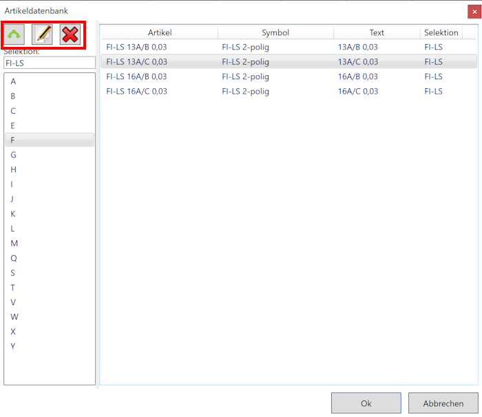

Öffnen Sie die Artikelauswahl mit F12.
Wenn der im Bauteil eingetragene Artikel bereits existiert, so ist er im erscheinenden Fenster bereits ausgewählt.
Mit den rot markierten Tasten können Sie Artikel erstellen, kopieren und bearbeiten.
Es wird empfohlen, Artikeleinträge zu kopieren. Dadurch muss nur der Artikeleintrag neu eigegeben, und eventuell andere Parameter angepasst werden.
Sie müssen mindestens diese 5 Parameter im Artikeleintrag festlegen, können aber auch beliebige weitere Einträge ausfüllen.

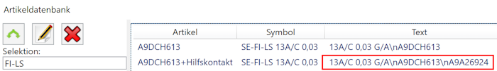

Sie können auch Kombinationsartikel erstellen, z.B. ein Leitungsschutzschalter mit Hilfskontakt.
Hierzu tragen Sie im Feld Name z.b. "LSS 1pol 6A/C+Hi11" ein, im Feld Artikel "BM017106+BM900001". Wichtig ist das "+", dadurch werden später in der Materialliste 2 Artikel ausgeworfen. Im Feld "Name" und "Zusatztext 2" kann ein Zeilenumbruch durch Eingabe von "\n" eingetragen werden. Dadurch werden später mehrere Zeilen im Bauteil angezeigt.
Siehe die rot markierte Zeile:
Beachten Sie das Eingabelimit von 50 Zeichen pro Text.
