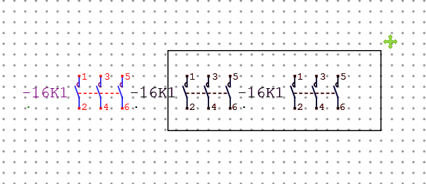

Speziell bei Kontakten kann es erforderlich sein, die Klemmennummern vertikal zu tauschen, ohne das Bauteil zu spiegeln.
Dazu erst die gewünschten Bauteile markieren:
Danach diesen Befehl auf der Kommandoleiste eingeben:

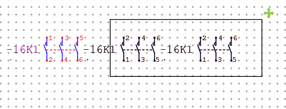

Die Pins im markierten Bereich werden getauscht:
Der Befehl funktioniert mit allen Bauteilen, die exakt 2 Anschlüsse in jeder senkrechten Reihe haben.
