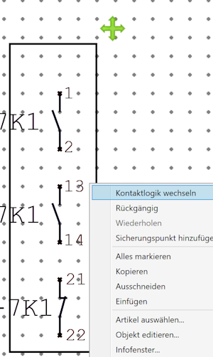

Um die Kontaktlogik von Kontakten zu wechseln, markieren Sie einen oder mehrere Kontakte.
Rufen Sie das Kontextmenü durch Rechtsklick auf, und wählen "Kontaktlogik wechseln".

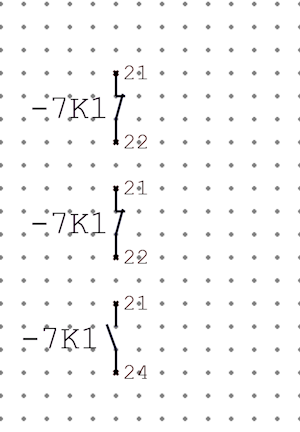

Die Kontakte werden zwischen Schließer und Öffner getauscht, die Klemmennummern nach Norm angepasst.
Die Funktion unterstützt alle einzelnen Kontakte mit exakt 2 Anschlusspins.
