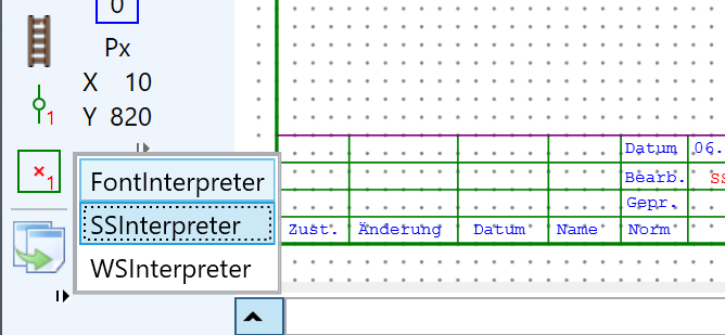

Der Workaround ist ab sofort nicht mehr notwendig.
In der Menüleiste können unter Einstellungen > Editoreinstellungen im Bereich Schriftart die gewünschten Schriftarten umfangreich eingestellt werden.
Sollten Sie den Workaround bereits verwenden, deselektieren Sie den "FontInterpreter" am Button links unten am Editorfenster.

Wenn Sie nun XchangeCAD starten, können sie am Button links unten am Editorfenster den "FontInterpreter" auswählen.
Nach Auswahl dieses Interpreters und Umblättern wird nun die Schriftart "Lucida Console", wie im PDF verwendet.
