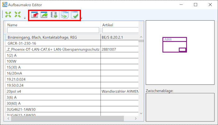

Erreichbar über das Zeichnungsfenster,
Menüleiste: Fenster > Aufbaumakro Editor...
Hier können die gespeicherten Aufbaubauteile verwaltet, importiert, exportiert und neu zugewiesen werden.
Die rot markierten Tasten:
  1. Kopieren von der XchangeCAD Zwischenablage in das Zwischenablagefenster rechts unten
  2. Kopieren vom Zwischenablagefenster rechts unten in die XchangeCAD Zwischenablage,
    z.B. um einen Eintrag auf einem Blatt zu bearbeiten
  3. Import aus der Symbolbibliothek
  4. Kopieren des gewählten Eintrags links in das Zwischenablagefenster rechts unten (Strg+C)
  5. Kopieren vom Zwischenablagefenster rechts unten in die gewählten Einträge links (Strg+V)
