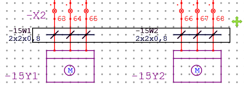

Kabeltyp ändern
Um einen Kabeltyp zu ändern, das gewünschte Kabel markieren (auch mehrere gleichzeitig möglich, alle markierten Kabel erhalten den gewählten Typ)
Nun F12 oder Rechtsklick > im Kontextmenü Artikel auswählen... anklicken, es erscheint die Kabeldatenbank.
Hier kann links die gewünschte Kabelgruppe und dann rechts das gewünschte Kabeltyp gewählt werden, es wird allen vorher markierten Kabeln zugewiesen.
