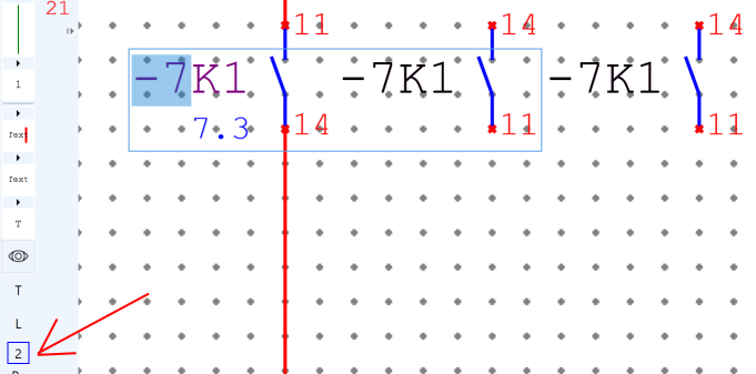

wie kann ich alle Betriebsmittelnummern auf einer Seite gleichzeitig ändern?
Also Suchen/Ersetzen?
Suchen Ersetzen
Verfasst: So Mai 08, 2022 06:52
von Siegfried Schneider
Um einen Textteil auf der ganzen Seite zu ersetzen, den Text doppelklicken - der Editiermodus erscheint.
Nun den zu suchenden Textteil markieren (Umschalt- und Pfeiltaste):
Suchen Ersetzen.png (43.13 KiB) 7170 mal betrachtet
Mit Strg + F wird der markierte Textteil auf der Seite gesucht. Die Selektionsanzeige (Pfeil) zeigt, wie viele zusätzliche Texte nun geändert werden.
Nun den neuen Text eintippen - nicht erst Rücktaste oder Löschtaste drücken. Alle gefundenen Texte werden parallel geändert. Mit Tabulator-Taste bestätigen.

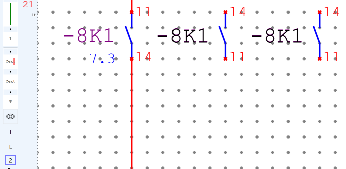

Ergebnis:
