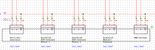

Um Daten aus Excel in die Funktionstexte von Bauteilen zu übernehmen,
erst die Daten in Excel markieren, mit Strg + C kopieren
dann in XchangeCAD die gewünschten Bauteile markieren
zuletzt in der Kommandoleiste
Code: Alles auswählen
SetFText FromSelection
eingeben.
Das Resultat:

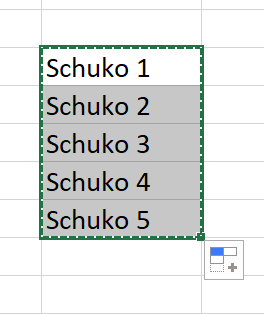

Eine weitere Möglichkeit der Datenübernahme aus Excel besteht darin,
die Daten in Excel zu markieren, mit Strg + C kopieren:

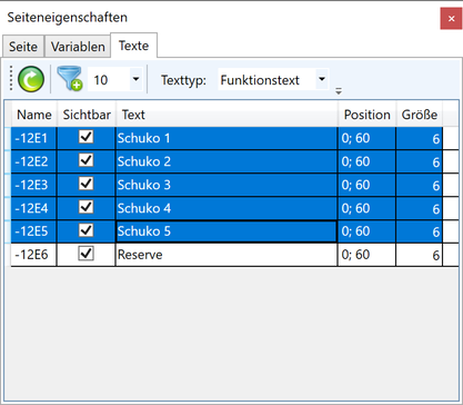

Nun mit F6 die Seiteneigenschaften öffnen und das Tab Texte auswählen.
Es kann in der Kopfzeile links der automatische Zeilenumbruch nach Wunsch aktiviert und in der Breite eingestellt,
und rechts der zu überschreibende Texttyp ausgewählt werden (Voreinstellung: Funktionstext)
Nun die zu überschreibenden Zellen markieren.

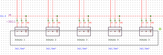

Abschließend mit Strg + V die Daten aus der Zwischenablage einfügen.
Das Resultat:
