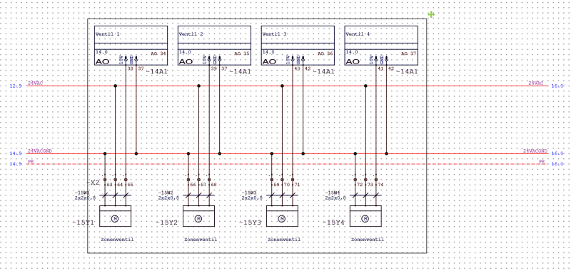

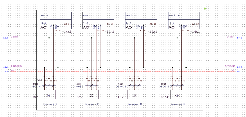

Selektion auseinanderziehen
Um eine Selektion von mehreren Gruppen gleichmäßig auseinander zu ziehen, Beispiel:
Auf der Kommandoleiste
Code: Alles auswählen
Stretch 30
eingeben.
Dadurch wird der Abstand zwischen den Gruppen um 30 Pixel vergrößert.
Durch Eingabe von
Stretch -30
wird der Abstand wieder verkleinert.
Die erste Gruppe verbleibt an ihrer Position, jede weitere Gruppe wird um den angegebenen Wert verschoben.
Auch negative Werte sind möglich. Keine zu großen Zahlen verwenden, sinnvoll ist ein Bereich von 10-50.
Wichtig ist, vorher eine Gruppe von unabhängigen Elementgruppen zu markieren, sonst kann der Befehl nicht richtig funktionieren.
