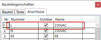

Ein Anschluss an einem Bauteil, hier auch Pin genannt, ist der Punkt, an dem eine Verbindungslinie angeschlossen wird, um eine elektrische Verbindung herzustellen. Jeder Anschluss kann in mehreren Punkten konfiguriert werden.
Ein Beispiel:
Die Pinnummer symbolisiert die Anschlussbezeichnung am physikalischen Bauteil. üblicherweise an der Bauteilgrafik außen positioniert, aber nicht zwingend. Dieser Parameter sollte immer angegeben werden, um den Anschluss eindeutig zu kennzeichnen.
Der Pinname ist eine Kurzbezeichnung der Funktion des Anschlusses. bei SPS-Bauteilen wird dieser Parameter als Name des Datenpunktes verwendet.
Diese Parameter können durch direktes anklicken der Texte, aber auch durch markieren des Bauteils, drücken von F3 und Auswahl des Tabs Anschlüsse bearbeitet werden. Hier der vorherige Anschluss markiert:
In diesem Fenster können die Texte bearbeitet, sowie die Sichtbarkeit des Pinnamens nach Wunsch geändert werden.

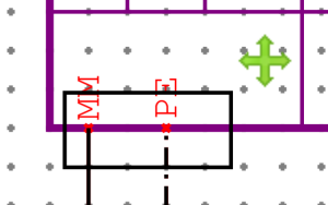

Zusätzlich können noch weitere Anschlussparameter angepasst werden.
Eine Änderung dieser Parameter ist jedoch in der Regel nicht notwendig, und sollte nur bei Bedarf durchgeführt werden.
Als erstes das Bauteil markieren, dessen Anschluss konfiguriert werden soll. Mit F2 in den Bauteilmodus wechseln.
Nun den Anschlusspin durch anklicken markieren. Nicht den Text am Pin, sondern wirklich den Anschluss selbst. Die Markierung sollte so aussehen:
Nun Umschalttaste + F2 betätigen. Es öffnet sich der erweiterte Property Editor:
Für uns interessant ist der Parameter Orientation:
Dies legt die Richtung des Pins, und damit die Ausrichtung von Pinnummer und Pinname fest. Unser Beispielpin hat die Richtung "Top", da der Anschluss oben am Bauteil positioniert ist. Dadurch sind die Texte vertikal ausgerichtet.
Bei einer Einstellung Left oder Right ist die Ausrichtung horizontal.
Weiters ist der Parameter Mode interessant:
Bei allen Bauteilen steht dieser auf Passive, nur für Anschlüsse an SPS-Bauteilen, welche einen Datenpunkt repräsentieren, ist die Einstellung Bridge.
Am Ende mit F2 den Bauteilmodus wieder verlassen.

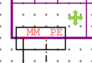

Mehrere Anschlüsse gleichzeitig ausrichten
Beitrag von Siegfried Schneider »
Um mehrere Anschlüsse in einem Arbeitsgang zu drehen,
einen Selektionsrahmen um die gewünschten Anschlüsse legen:
Nun auf der Kommandoleiste
Code: Alles auswählen
AlignPins Bottom
eingeben, um die Anschlüsse nach unten auszurichten.
