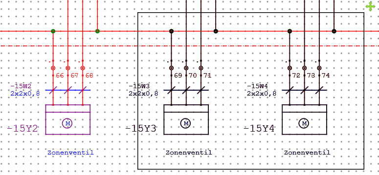

Sie können die Kabeladern mehrer Kabel gleichzeitig beschriften
Sie können die Kabeladern mehrerer Kabel gleichzeitig beschriften,
indem Sie die gewünschten Kabel markieren:

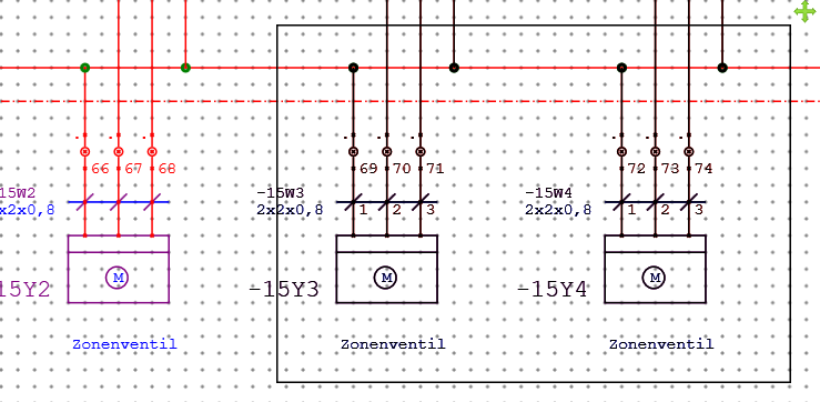

Dann auf der Kommandoleiste diesen Befehl eingeben:
Code: Alles auswählen
CablePins 1,2,3 FromSelection
Die Kabeladern sind mit den im Befehl genannten Nummern 1,2,3 beschriftet.
Sie können beliebige Adernbezeichnungen kommasepariert angeben, keine Leerzeichen!
Werden zu wenig Werte angegeben, werden die überzähligen Adern nicht verändert.
